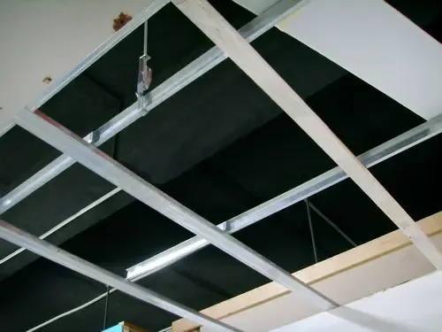

假如墙面与龙骨违反了操作规程也轻易发现不了。比如因顶棚整体或局部塌落,吊顶就变成了“掉顶”。
查看三:吊顶
吊顶与楼板以及龙骨与饰面板结合不好,或承重过大,易造成“掉顶”。 按规定,吊顶龙骨不得扭曲、变形,安装好的龙骨应该牢固、可靠,四周水平偏差不得超过5毫米;超过3公斤重的吊灯或吊扇都不能悬挂在吊顶龙骨上,而应该另设吊钩。如果吊顶使用石膏板做饰面板,其厚度应该在9毫米左右。
